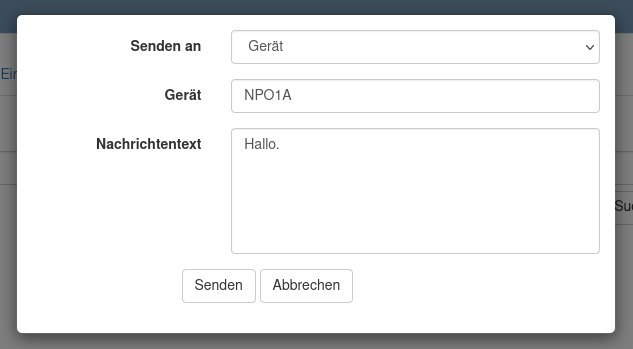

Nachrichten
Beliebige Nachrichten können an einzelne oder alle NitroPhones verschickt werden.
